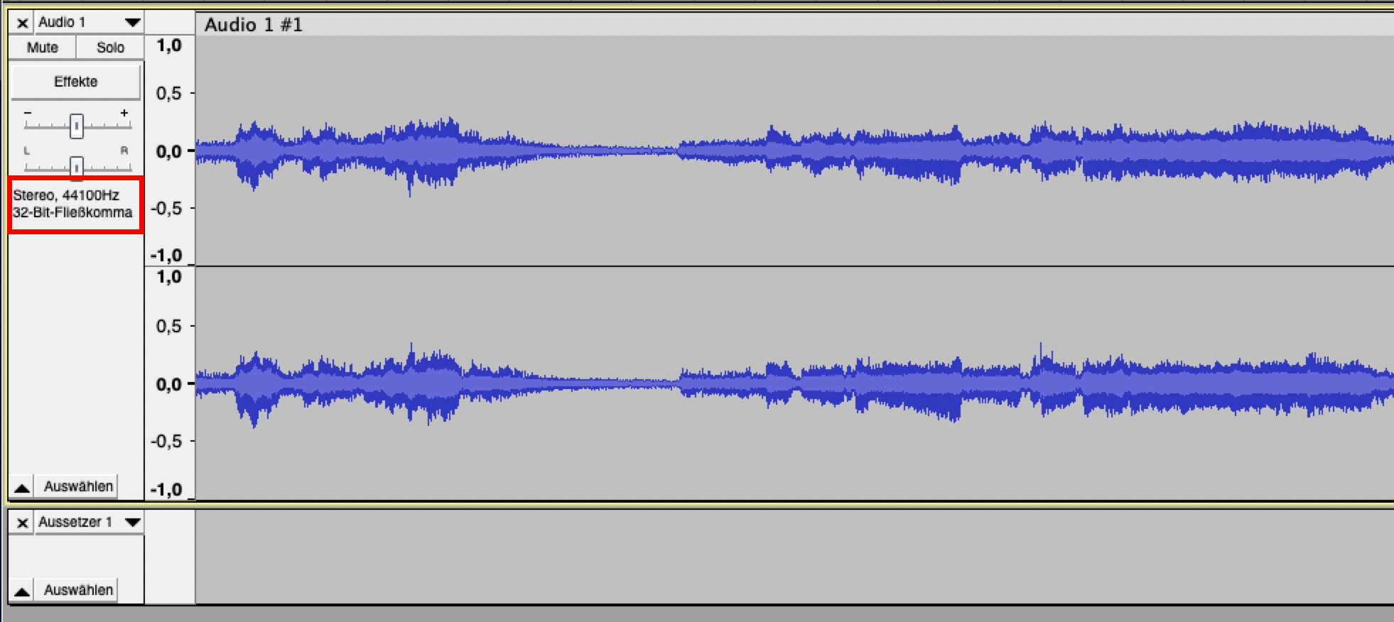

Zuerst müsstest du versuchen, aus den beiden Mono-Spuren eine Stereo-Spur zu machen. Siehe auch meine letzten beiden Fragen, die du offenbar falsch verstanden hast. Man kann auch in einer Stereo-Spur eine “Seite” (rechts/links) stumm schalten. Deine Aufnahme hat zwei (unabhängige) Spuren und ist keine Stereo-Spur. Eine Stereo-Spur sieht so aus:
Wie gesagt, jetzt musst du die beiden separaten Aufnahmen so zusammen bringen, dass eine deiner beiden Mono-Spuren zum rechten Stereo-Kanal wird und die andere zum linken. Möglicherweise geht das mit dem Menübefehl “Spuren / Mix”, siehe auch die Anleitung hier
Danach, wenn alles in einer Stereo-Spur ist, kannst du danach “alles Auswählen” und um x Minuten nach hinten schieben - aber dafür muss in der Spur hinten noch Platz sein. Evtl. musst du da noch etwas Platz schaffen, damit du weit genug nach hinten schieben kannst.
Zum Schluss kannst du ja die Stereo-Spur in eine Mono-Spur konvertieren, dann klingts bei der Wiedergabe nicht so als ob der eine Sprecher auf der einen Seite im Raum ist und der andere auf der anderen Seite.
