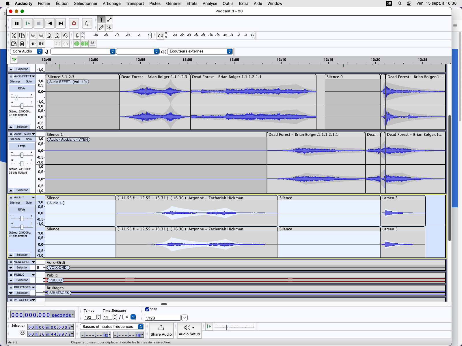

Bonjour,
Selon pièce jointe ![]()
Mes pistes sont stéréo, normales.
Mais une seule, la “sélectionnée” est séparée. Ce n’est pas 2 monos, pourtant gauche et droite sont modifiables séparément, et avec titres doubles. Pourquoi ? Je n’arrive pas à rectifier.
Meilleures salutations.
Yes, this is a result of some code restructuring that was done. It has been corrected in Audacity 3.4 which has not yet been released. Other than the obvious distraction, it shouldn’t affect any of your work.
As a workaround, you could export the track to a wav, then re-import. If you do this through a separate Audacity project it may be easier to use labels and mark locations where you want to cut out silence.
Un grand merci pour votre réponse !!
Je sais ainsi qu’il s’agit pas d’une erreur de ma part.
Je me réjouis donc de la futur version Audacity 3.4 !
Car l’option de d’un passage par “wav” me fait perdre les paramètres du volume en lien au volume original.
Encore avec mes grands remerciements !
