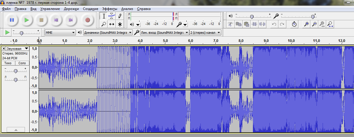

Добрый день! Оцифровываю звук с катушечного микрофона через аудио-вход компьютера. Даже паузы в музыке отдают сильным фоном/колебаниями, а звук записывается с максимальной амплитудой. При последующем прослушивании колонки начинают хрипеть. В чем может быть причина? Сверхчувствительный аудио-вход? Как изменить? Влияет ли битрейт и частота на это?
Я не говорю по-русски. Попробуйте включить входную громкость вниз:
Зашкаливает запись звука. Можешь попробовать два варианта:
- Уменьшить звук у магнитофона, с которого идет запись, чтобы звук был не слишком громким.
- Уменьшить чувствительность записывающего устройства (в винде что-то типа громкость звукозаписи Line In). Или в аудасити тоже есть ручка чувствительности микрофона.
