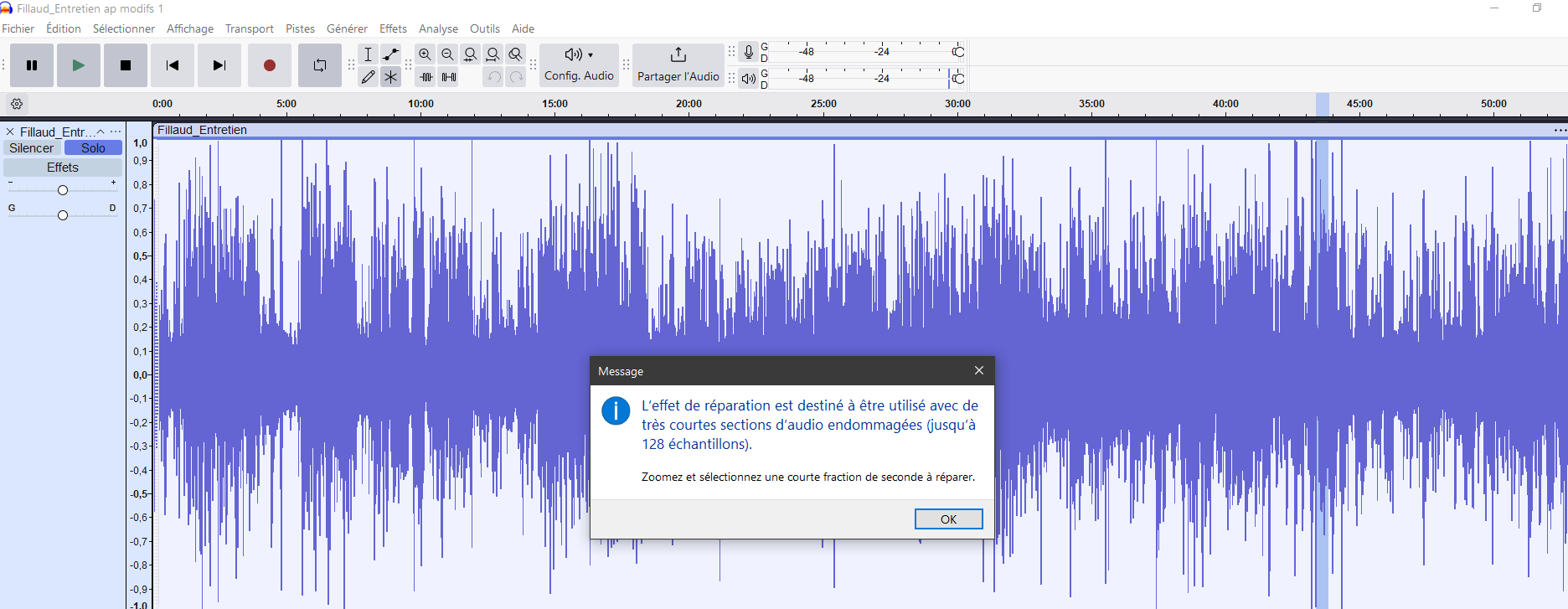

Je ne parviens pas à isoler correctement et finement la zone pour effacer un bruit qui pollue, pour réparer avec l’effet “Réduction du bruit”. On me dit que la sélection est trop longue ou autre chose. En zoomant, toujours impossible.

Bonjour,
Merci JLWALTENER de votre réponse et de bien vouloir m’aider.
Ci-après la copie écran demandée. C’est la première fois que je ne vois pas, en envoyant un message, la proposition de joindre une pièce.
J’ai donc fait un copié/collé en espérant que ça marche. Fallait-il utiliser “Hyperlink” ?

Bonjour,
L’outil réparer ne peut traiter que 128 échantillons, si la fréquence d’échantillonnage est de 44100 échantillons par seconde, le bruit à supprimer est beaucoup plus long.
Le cas idéal est de simplement supprimer cette partie.
Si ce bruit apparait par exemple pendant un concert et dans le public, vous pouvez utiliser l’outil Réduction de bruit.
A tester en tout cas.
Cordialement
JL Waltener
