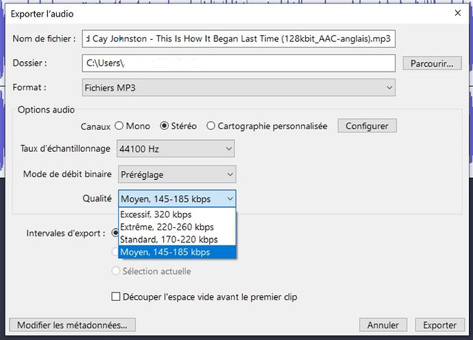

Bonjour, à chaque nouvelle version le choix de la qualité d’encodage des exportations mp3 se réduit. A une époque bénie on avait le choix entre 320kbps et 25kbps si je me souviens bien. J’avais l’habitude d’exporter des mp3 avec uniquement de la voix parlée et obtenais des fichiers audible à 76kbps ou 80kbps et donc des fichiers assez légers. Avec la dernière version il n’y a quasiment plus de gain de poids entre un m4a et son export en mp3 “145-185kbps”. j’aimerai bien retrouver ce choix dans une prochaine version

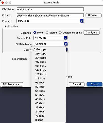

Try changing the Bit Rate Mode to Average or Constant. That way you can chose the exact bitrate.

Look at your export dialog. There you can select between various bitrate mode settings (variable, average, constant, preset) and a huge list of quality settings.
And if these settings do not meet your requirements, just export as .AIFF / .WAV and convert to .mp3 using any external converter.

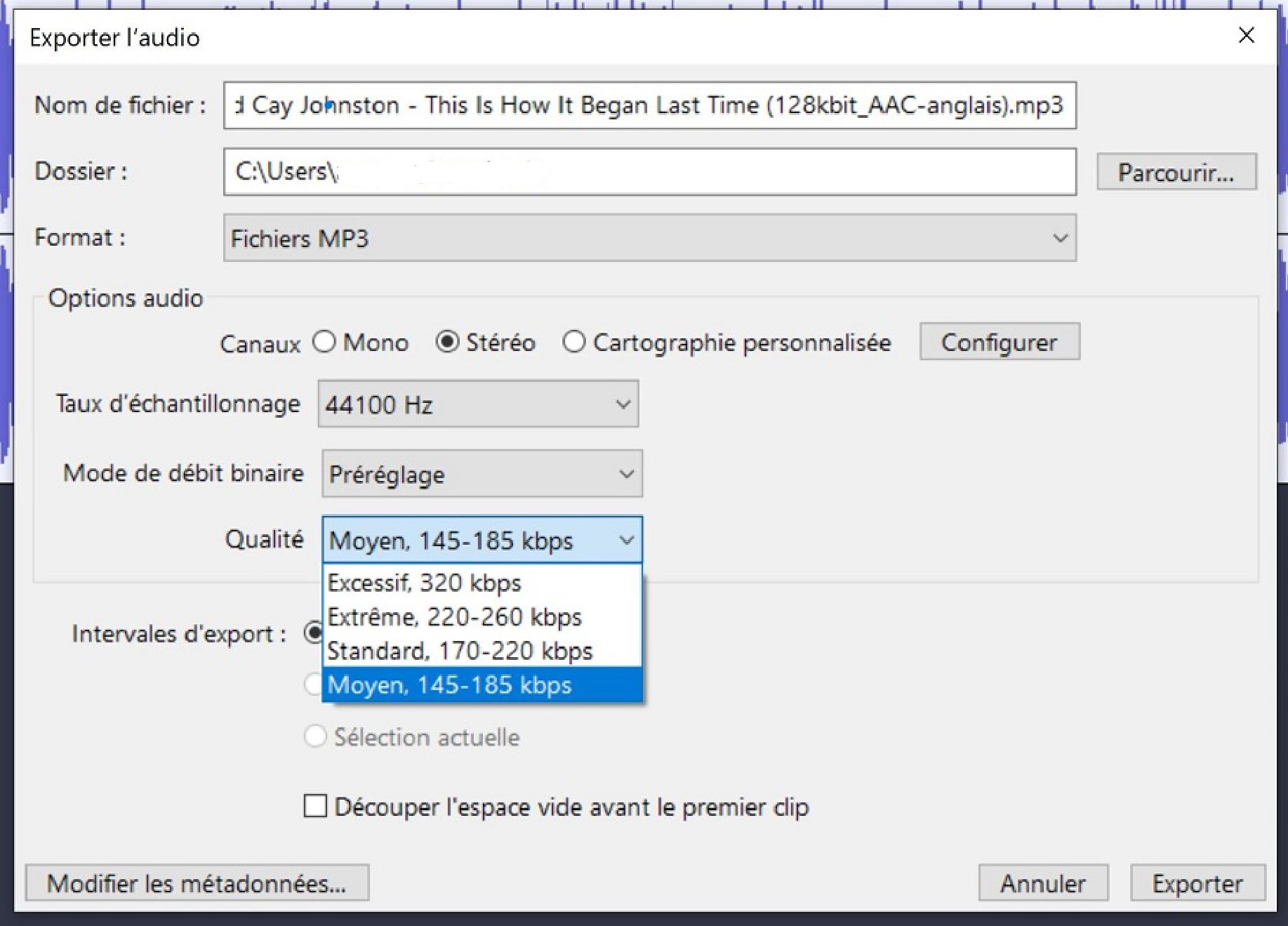

Bonjour, je suis sur la version Windows Audacity 3.7.7. La boite de dialogue est différente.

Vous y êtes presque. Sur la capture d’écran précédente, le mode de débit binaire est constant, mais le vôtre est réglé sur Préréglage. En le modifiant, vous accéderez à des options supplémentaires dans les paramètres de Qualité.
Un grand merci à tous les intervenants. Mon soucis était donc un réglage par défaut qui m’avait échappé. Pour en savoir plus je vais aller fouiller le manuel.
