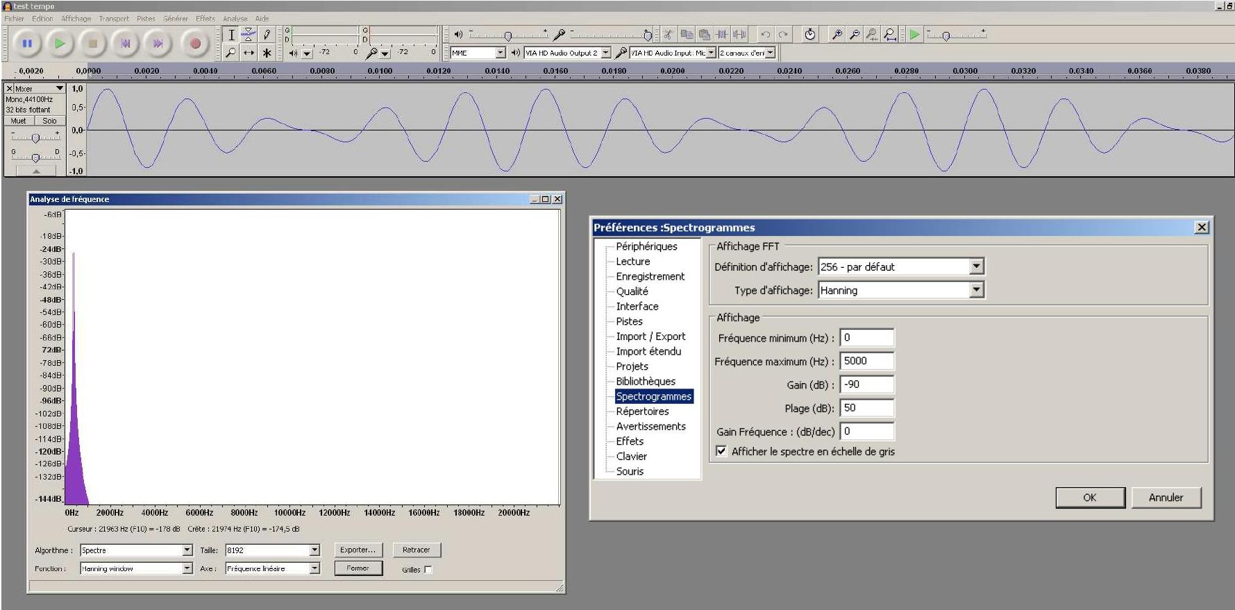

Je souhaite une analyse spectrale pour un son dont les raies sont de 333,333 et 400 Hz.
Lorsque j’affiche le spectre, j’ai bien les raies attendues.
Le problème est la lecture difficile car l’affichage s’étend de 0 à plus de 20 000 Hz.
J’ai voulu modifier la fréquence maximum à 5000 Hz avec la fonction préférence, mais l’affichage du spectre n’est pas modifié.
Voir la pièce jointe.
Est-ce que quelqu’un aurait une idée du problème ?

Voilà la pièce jointe (the picture jpg format).
Deux pièces jointes car sur le même fichier wav, j’ai deux spectres présentés différemment (spectre 3).
Comment passer de -12db; -144 dB à -12 dB; -90 dB ???
Two pictures because with the same file wav i have two diferent figures (spectre 3).
How modify -12db; -144 dB to -12 dB; -90 dB ???
Il doit donc bien y avoir un moyen de modifier les échelles ! mais comment ?
It must be certenly a way to change the scales ! but how ?
Merci pour toutes les bonnes idées.
Thank for all good ideas.
The setting in “Preferences” is for the “Spectrogram” track view: http://manual.audacityteam.org/o/man/track_drop_down_menu.html#spgram
There is no setting in Preferences for Plot Spectrum (http://manual.audacityteam.org/o/man/plot_spectrum.html)
You can change the frequency axis from “linear” to “logarithmic”: http://manual.audacityteam.org/o/man/plot_spectrum.html#axis

Bonjour
Il n’y a pas moyen de modifier l’echelle des y dans l’analyseur de spectre. On ne peut donc pas supprimer la partie basse de la courbe.
J’ai dit à mes élèves de TS de ne pas tenir compte de la partie basse de la courbe (sous 54 dB environ) en se rappelant la définition d’un dB.
eventuellement, on peut recuperer les data sous excel pour faire le tri.
pour l’axe des X, avant de créer ou d’enregistrer votre son, regler en bas à gauche la fréquence de votre projet, l’analyseur de spectre utilisera ce maximum.
pour les 2 spectres différents avec le meme son, la sélection est elle parfaitement identique ?
si non, c’est logique puisque le calcul ne se fait pas sur le meme morceau.
si oui , je ne sais pas !

Merci Christ,
En effet, en modifiant “projet à” à une valeur de 8000, le spectre s’affiche jusqu’à 4000 Hz.
Concernant les deux spectres différents, ils ont été réalisés à des dates très espacées, et je ne me souviens plus des réglages pour le premier.
