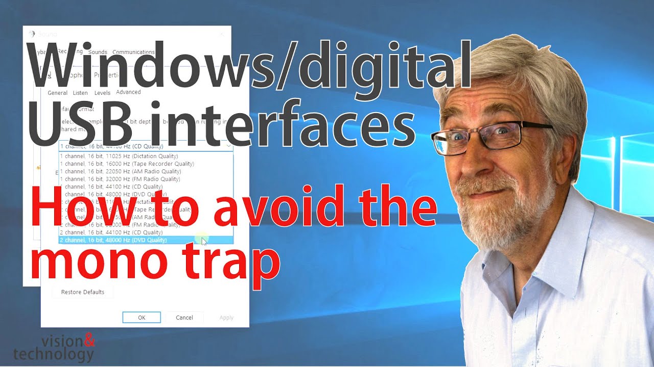

Windows? Vous devriez probablement désactiver “Audio enhancements”.

Si le canal de droite est complètement manquant, voir …
