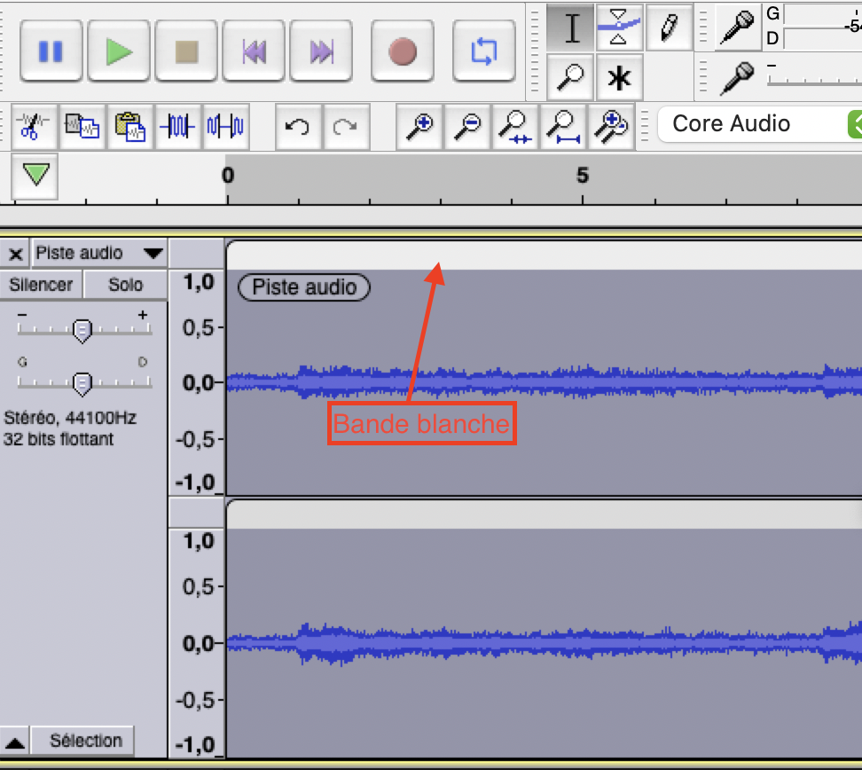

Si tu es sur Audacity 3.1.3 :
Sur le côté supérieur de chaque piste il y a une bande blanche, sur tu mets ton curseur sur celle-ci une main va apparaître, tu peux alors déplacer cette piste où bon te semble, sur la même piste ou sur une nouvelle.
