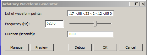

Arbitrary waveform generator ?
.17  -.08 -.23 -.2 -.12 -.05 0 -.01 -.02 -.02 0 0 0 -.01 -.02 -.03 -.05 -.04 -.03 -.02 0 .02 .05 .09 .13 .20 .27 .20
It’s trumpet-ish …
