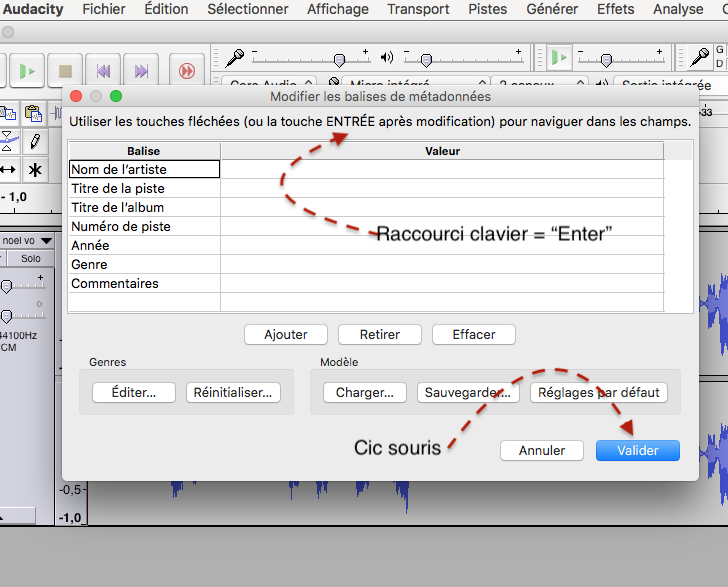

Cependant, vous devriez voir apparaître une fenêtre ressemblant à celle-ci, après avoir choisi votre option d’exportation:
Sur mon OS (Mac), en cliquant sur “Valider”, l’exportation commence. De même avec la touche clavier “Enter” (↵).
En renseignant correctement les métadonnées, vous retrouverez votre fichier audio, à la place que lui aurez attribuée, dans votre application de lecture audio. Mais on peut évidemment s’en passer.

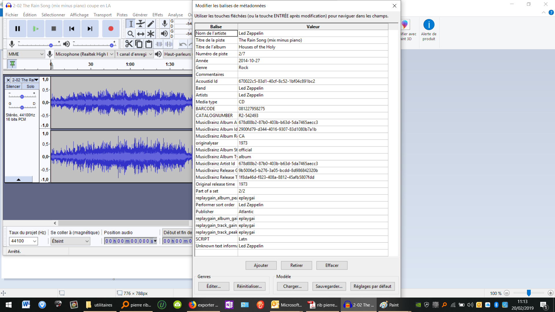

Non je n’ai pas cette fenetre. EN faisant exporter, il me demande l’endroit ou enregistrer le wav, et en suite il ouvre la fenetre des métadonnées, et là, meme en faisant enregistré, il ne crée pas le fichier.

Au vu de votre capture d’écran, votre éditeur de métadonnées est anormalement (et inhumainement :mrgreen: ) long.
Pourriez-vous ouvrir ou importer ce même fichier, puis dans “Edition” > “Métadonnées” cliquer sur “Effacer” pour obtenir un éditeur vierge.
Ensuite faire “Exporter”. Normalement vous devriez voir un éditeur vide, avec un maximum de 7 champs que vous pouvez renseigner le cas échéant, et qui doit présenter en bas à droite une touche “Valider” ou “OK” à côté d’une touche “Annuler” ou “Cancel”.

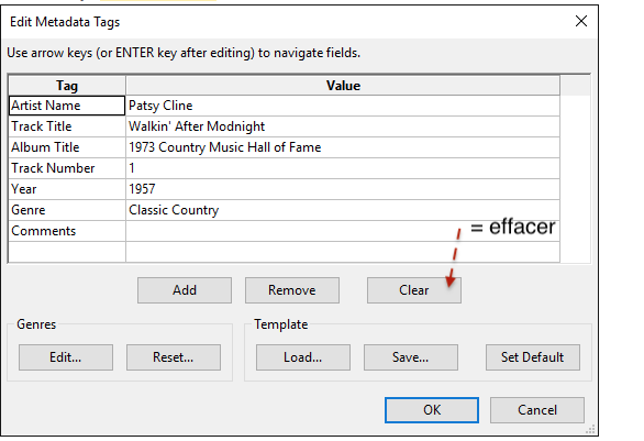

Ci-dessous une capture d’écran piquée sur ce site. :blush:

eh non, ça ne marche pas. j’ai bien effacé les meta données, et ensuite sauvegardé, il crée un fichier xml, je ferme la fenetre et recommence “exporter”, mais rebelotte, la fenetre metadonnées réapparait, avec tous les renseignements.
Je pense que pour le fichier en question, la fenêtre “Métadonnées” est tellement longue que le bouton “valider” n’apparait plus à l’écran. Il faudrait donc réduire la fenêtre.
Mais ce n’est pas au moment d’exporter qu’il faudrait effacer les métadonnées, c’est juste après l’importation du fichier.
