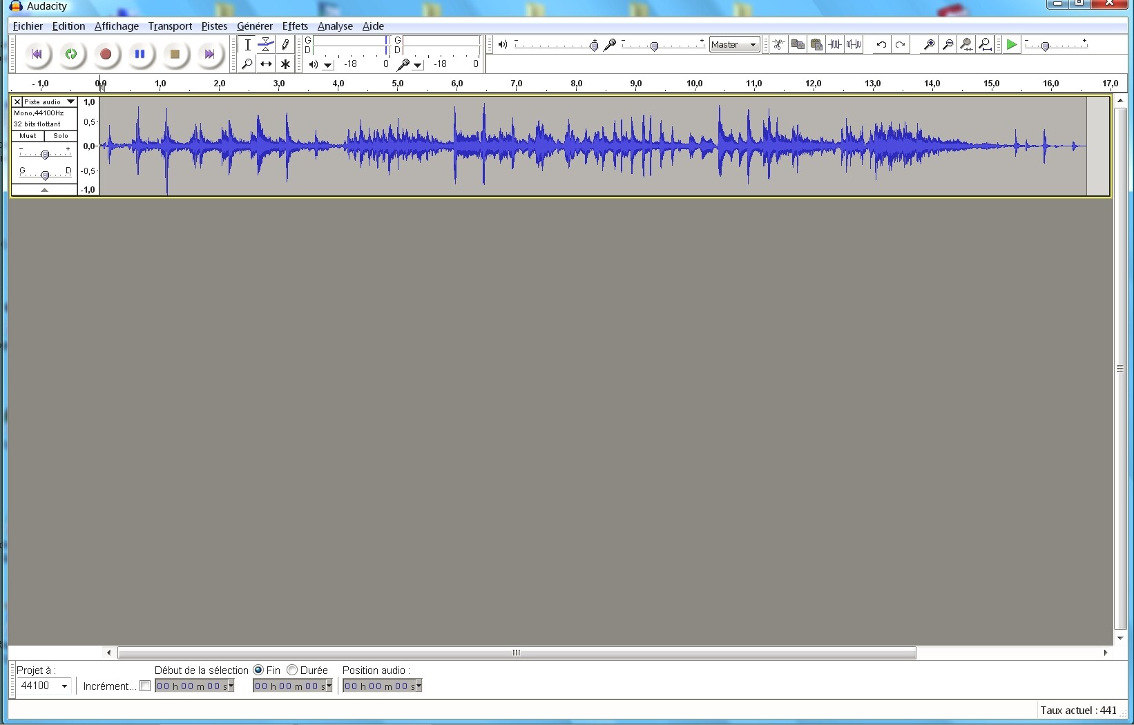

Je viens d’essayer de coller au présent message le fichier son obtenu pour que vous vous rendiez compte du résultat,
mais la fonction Edition/Coller reste désactivée.
Pour adjoindre un échantillon audio à votre message :
Exportez votre échantillon (format wav ou MP3)
Lors de la rédaction de votre message, sous le fenêtre de rédaction, utilisez
Upload Attachement
Rebonjour JPG et merci de votre patience. Grâce à vous, je progresse lentement mais sûrement … notamment en matière de “Upload Attachment” !
En attendant de me procurer un casque, j’ai éliminé le Larsen en éteignant le HP lorsque j’enregistre la guitare sèche au microphone.
Mais il y a toujours une répétition du son, genre écho . Voici ce que celà donne :
. C’est comme un bégaiement musical.

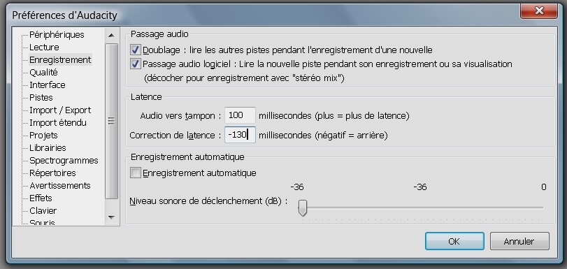

D’autre part, où puis-je sélectionner le périphérique d’entrée ? Le petit menu déroulant qui me semble correspondre à cette tâche indique"Master"
et, en cliquant dessus, il n’apparaît aucune autre option que “Master” :
Très cordialament, Jean-Paul (Arinella).

As-tu essayé la désactivation de l’option Software Playthrough?
Chercher en : modify-preferences-record-playthrough-Software Playthrough
(Ne pas utiliser lorque on emploie stereo-mix)

Ensuite, j’ai essayé de suivre tes conseils. Or, tu me parles en Anglais alors que mon Audacity est en Français. (voir pièce jointe). Pourrais-tu me renouveler tes conseils concernant l’option “Software Playtrough” directement en Français ? Merci d’avance.

j’ai Audacity en italien et, peut etre, les indication pourraient etre plus difficiles encore.
La voix que j’ai indiqué correspond à “passage audio logiciel”. Lorsque j’ai désactivé cette option, je n’ai plus eu de problèmes de retour en réproduction (et en rétard) des sons enregistrés.
J’espère que ça puisse t’aider.
Cordialement
Bonjour,
comme l’indique Lorela, dans votre cas, il faut désactiver l’option “Passage audio logiciel” pour éviter d’entendre ce que vous enregistrez (agrément d’un léger retard dû au temps de traitement du signal avant retour, la “latence”) ; mais conservez le “doublage” pour entendre l’accompagnement ( à condition de ne pas utiliser "stéréo mix qui enregistre tout ce qui passe pas la carte audio)

Bonjour,
Vos renseignements constituent la bonne réponse. Le problème est réglé.
Bravo et grand merci à vous deux.

Oui, j’ai suivi le conseil de LORELA confirmé par BROCHEC : j’ai désactivé l’option “Software Playtrhoug” et j’ai remplacé l’option “Stereo-mix” par “Microphone”.
