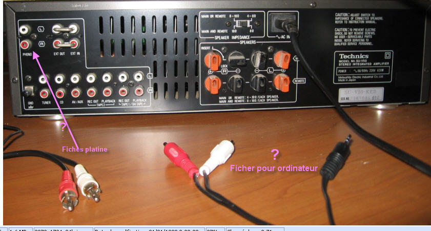

Je viens de découvrir “Audacity” et je rencontre un problème pour connecter mes différents appareils : platine-ampli et ordinateur…Je vous joins une image de la face arrière de mon ampli “Technics SU V50”.

Bonjour, si vous souhaitez numériser des vinyls, connectez simplement votre platine à l’entrée correspondante de votre ampli (celle que vous avez fléchée) puis la sortie préampli marquée REC OUT à l’entrée ligne de l’ordinateur, attention pas l’entrée micro qui serait saturée (niveaux incompatibles).
Allumez votre ampli et faites tourner la platine sur un passage plutôt fort d’un disque, cliquez sur le vu-mètre d’entrée d’Audacity, la double bande marquée GD à côté du petit dessin du micro et réglez le volume d’entrée avec le curseur pour avoir un niveau assez élevé mais sans atteindre la saturation.
Quand c’est fait vous pouves remettre votre disque au début et commencer l’enregistrement: bouton rouge.
Bon travail.

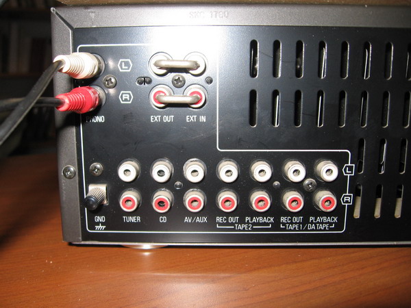

  • Je trouve quatre paires d’ entrées “Rec-Out” , les quelles dois-je utiliser ?

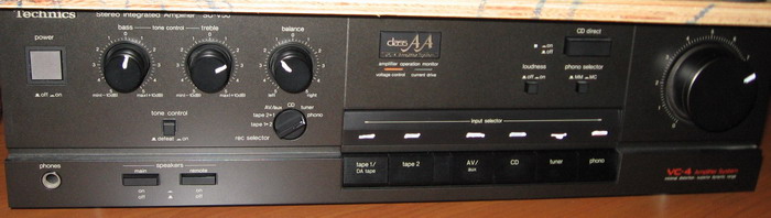

    -Sur la face avant de l’ampli je trouve un " rec selector" et un" imput selector" comment dois-je les paramétrer ?

Connectez une des Rec Out gauche et droit (rouge et blanc) dans l’entrée ligne (bleu) de votre ordi. Référez-vous éventuellement au mode d’emploi de l’ampli si la sortie choisie (Rec out de Tape 1 ou Tape 2) ne délivre pas de signal.
Input selector: phono, rec selector: phono aussi (comme sur la photo)
Votre préampli phono comporte un sélecteur pour cellule à aimant mobile (MM, les plus courantes) ou bobine mobile (MC, beaucoup plus chères, plus rares et théoriquement meilleures). Veillez à positionner cet inverseur en fonction du type de cellule montée sur votre bras de lecture. Ceci doit être déjà fait depuis longtemps sur votre installation, je ne le mentionne que pour mémoire.
