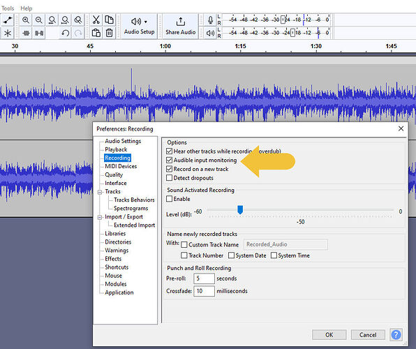

Figured it out;
In Preferences : Recording - enable Audible input monitoring and, voilà, it works ♫
Ik heb het uitgezocht;
In Voorkeuren: Opname - schakel hoorbare invoerbewaking in en voilà, het werkt ♫

If you still can’t hear yourself it’s probably not a software issue; check your hardware setup carefully…
Als je jezelf nog steeds niet kunt horen, is het waarschijnlijk geen softwareprobleem; Controleer uw hardware-instellingen zorgvuldig…
