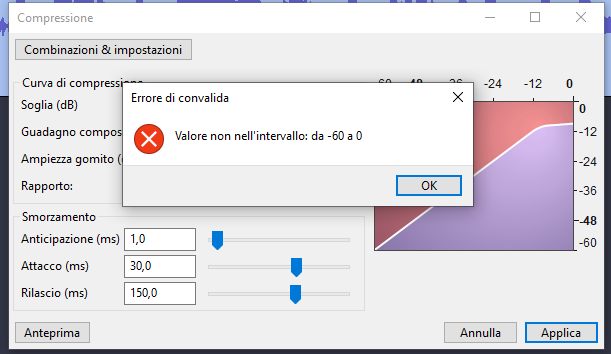

Ciao Ragazzi , ho installato la versione 3.7.8 quando seleziono traccia e faccio amplifica o compressione mi non mi da possibilita di amplificare e compressore anche se metto , parametri predefiniti , sempre errore windows 10 64bit , avete idea di cosa sia scusate se ho scritto in italiano
Hi guys, I installed version 3.7.8 when I select a track and do amplify or compress it doesn’t give me the option to amplify and compress even if I put default parameters, always windows 10 64bit error, do you have any idea what it is sorry if I wrote in Italian

anche se cambio parametri da sempre questo errore sia per amplifica che compressione anche se porto i valori predefiniti

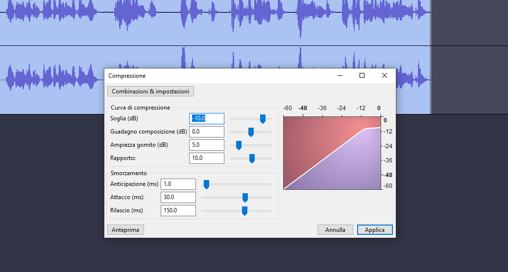

Forse un problema di lingua - plugin si aspetta separatore “.” e ignorando il separatore “,”
Quindi legge “10,0” come 100 che è un valore inaccettabilmente grande.

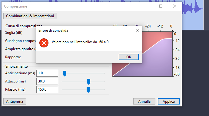

grazie della risposta ho provato anche con cambio da virgola a punto sempre errore
Ragazzi ho installato la 4 beta sembra funzionare ora grazie mille
