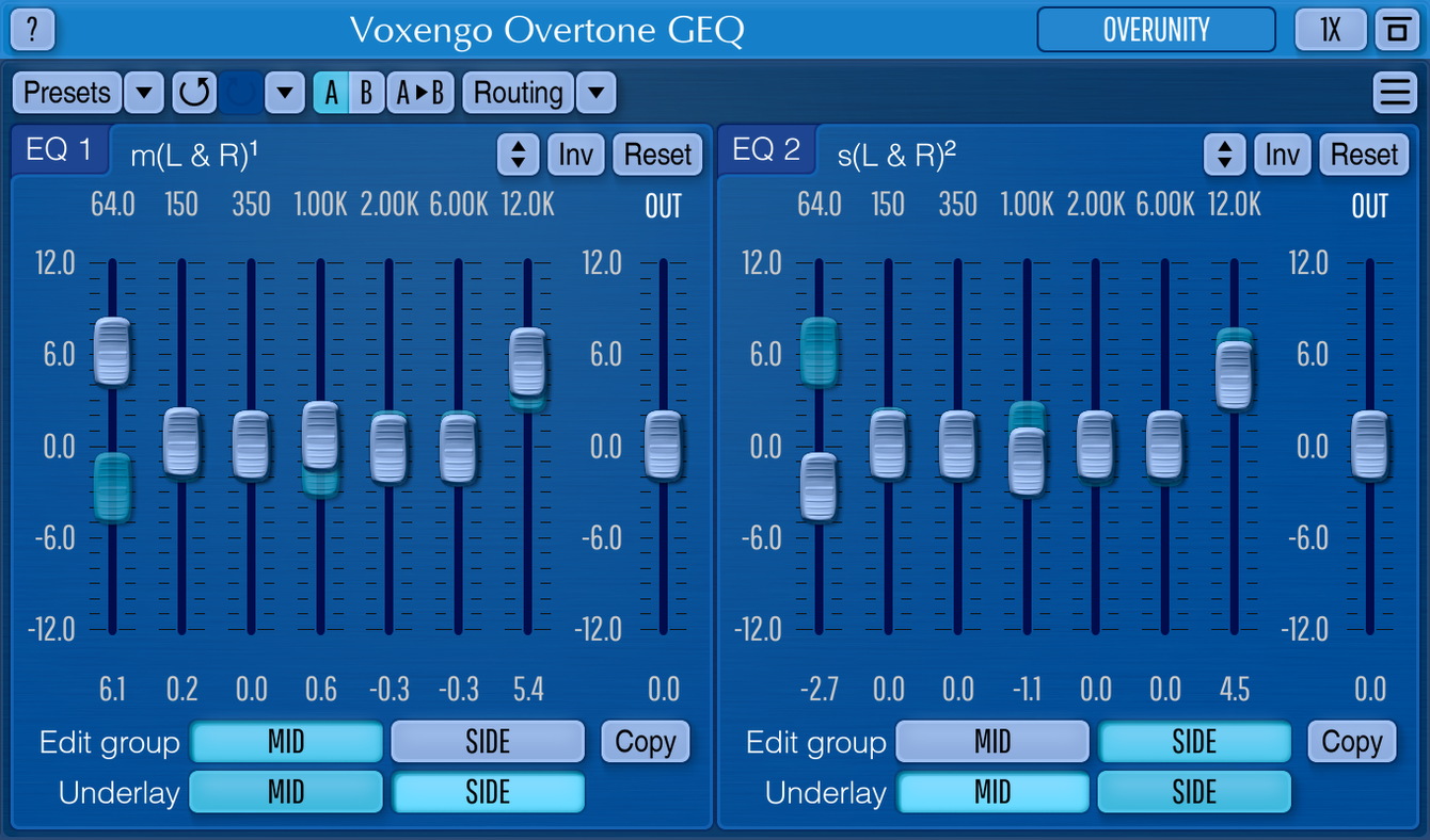

Nativní grafický ekvalizér Audacity nefunguje v reálném čase.
Vložte bezplatný plugin do audacity, fungují v reálném čase, například …
